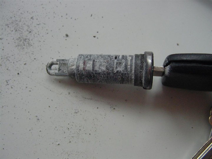

Einfacher: Türschloss ausbauen (einfach!) , [u]komplett[/u] zerlegen (aufpassen mit den kleinen Federchen) und in Essig einlegen. Mit der Zeit vergammeln die einzelnen Schließplättchen. Irgenwann kann man die Kiste mit nem Schraubendreher aufmachen. Die Schließplättchen sitzen teilweise bombenfest. Ich habe zuerst den ganzen Zylinder 2 Stunden in Essig eingelegt und dann die Plättchen mit nem Schraubendreher rausgedrückt. Danach nochmal alles eingelegt. Die Schließplättchen haben kaum erkennbare Ziffern, sind alle unterschiedliche. Reihenfolge und Seite beachten! Sonst passt nachher die Schließung nicht mehr. Jetzt gehen die Schlösser wieder total leicht und nur mit meinem Schlüssel. :D
