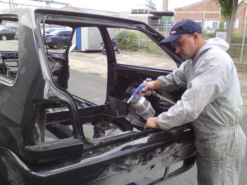

Ja ich kannte das Problem vorher schon....ich werde das dann nächste woche sehen...evtl versetzen...man wird sehen ;)... Heute hab ich wie angekündigt meinen polo an allen wichtigen stellen gesandstrahlt. nachdem ich gestern und heute alle schnitte begradigt und alles entgratet hatte , sieht alles schon aufgeräumter aus... Als ich Dez. 2007 den Motorraumumbau gemacht habe wurde alles nur mit Grundierfüller aus der dose grundiert aber solcher lack muß direkt überlackiert werden...hier und da haben sich kleine Rostflecken gebildet...diesmal wird in die Pfalze rostumwandler eingefügt und anschließend versiegelt...das üble am sandstrahlen ist immer den sand aus der karosse zu kriegen...und alles geht eh nie weg... Aber strahlen oder säurebad ist besser als jede Flex mit Topfbürste. ;) Das versiegeln der Stahlplatten ist jetzt das A und O denn sonst würde man dort nie wieder zum versiegeln dran kommen.
