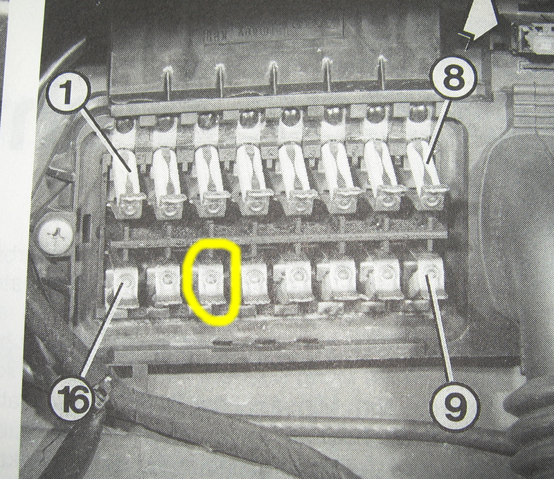

Die Sicherung für den Heckwischermotor ist Sicherung 14 (siehe Foto gelb eingezeichnet) (Quelle: VW - Jetzt helfe ich mir selbst. Die Zahlen 1, 8, 9 und 16 bedeuten die Zählreihenfolge der Sicherungen. Man beginnt oben links mit 1, geht dann nach rechts, dann in die 2. Reihe und dort aber von rechts nach links. So kompliziert ist es nicht. Also wiegesagt, Sicherung 14 im Si-Kasten im Motorraum oben rechts.
