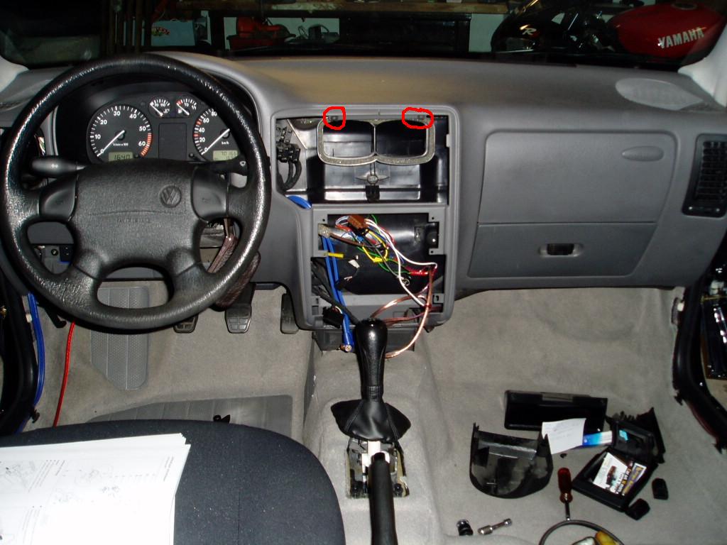

hallo, den mußt du nur abschrauben und dann kannst ihn abziehen! es sind noch 2 schrauben oben hinter den 2 lüftungsausgängen je eine rechts un links die habe ich auch übersehen aber dann kannst das ding abbauen. Ps: ich hab zwar das buch aber keinen scanner *ggg* mfg ck
