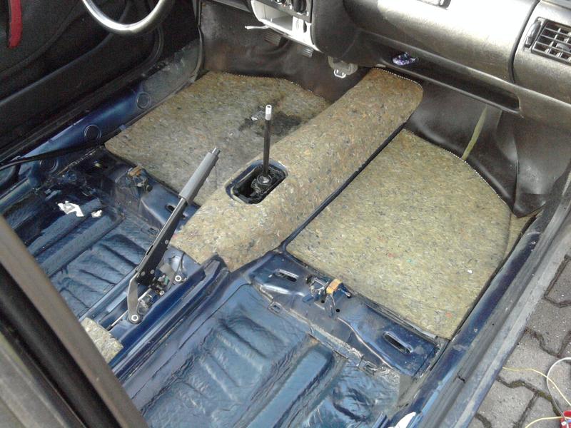

Sooo, da ich ja das Kabel nich finden kann , hab ich mir einfach die Karte aus der Cam genommen und die in ein anderes Handy gepackt. Leider nimmt das Handy die 8GB Karte nicht ganz an, so dass ich nur ein paar Bilder über Bluetooth an mein Handy schicken konnte und dann per HandyKabel an den PC. Aber besser als nix, oder? Die Grundplatte in der RR ist in roten Alcantara beezogen, da ich den Innenraum in schwarz-rot gestalten will, ausserdem war mir schwarz zu langweilig. Fahrerfußraum und rechte Ecke im Kofferraum war nass. Heckleuchtendichtung und Bremskraftverstärker an Karosserie waren undicht. Erst einmal mit Silikon gedichtet bis die neuen Dichtungen da sind. 1.Bild RR-Platte bezogen 2.Bild Dauerplus an Zündplus ( ZKT defekt, ist bestellt) 3.Bild Batteriefach , ist nicht rostig, nur staubig 4.Bild Interieuer komplett raus-Fleck auf Fahrermatte hat mich gewundert 5.Bild Leerer Inneraum von einer anderen Sicht Dann hab ich meine Kabel mit Rohrkabelschuhen versehn und mit einer extra Dorncrimpzange bomben fest verbunden, aus Sicherheits und natürlich Optik Gründen kamen eine Schicht Snakeskin (Geflechtschlauch) und Schrumpfschlauch drüber. 6.Bild Plus und Minus Kabel an den Caps +das 50er nach dem Crimpen 7.Bild Cap-Kabel Vorher-Nachher Vergleich 8.Bild Fertige Päärchen 9.Bild LWL wollte nicht an die HU, musst ich leider anpassen 10.Bild SOO! Passt. Das LWL wollte nicht in den EIngan der HU, weil der Stecker zu DICK war. Also hab ich die Verkleidung des Steckers abgemacht und mit Isolierband umwickelt, schwupps 3mm im Durchmesser verloren. Beim Radioeinbau musste ich die mittlere Ablage rausbauen, da ich den ganzen Kabelbaum hinterm Radio wegholen musste und das LWL ja nicht geknickt werden darf. Natürlich davon kein Bild, weils hinterm A-Brett recht dunkel ist. Bild vom neuen Kabelbaum des Radios leider auch nciht, ist aber auch weniger spektakulär, ist nur das 6mm² an die Stecker mit Sicherung in Snakeskin und Isolierband verpackt. Zum Verlegen: LS Kabel hab ich allein auf der rechten Seite verlegt (BeiahrerSeite) Der Rest an dem Schweller und dem Mitteltunnel entlang. LWL sogar an ori-Kabelstrang am Radlauf hinten. Das 50er wird evtl durch den Schweller verlegt (Bilder folgen noch) Bild 11: LWL Beifahrerseite, am Ori-Kabelbaum komplett bis hinten zur Heckleuchte, so kann da erst einmal nichts dran kommen. FS liegt der Radio Kabelbaum Bild 12: LWL weiter hinten Bild 13: LS Kabel von FS über den Mitteltunnel, BS am Schweller entlang +14 (dafür hab ich bissl Dämmwolle weggeschnitten, damits besser liegt) Bild 15: LS Kabel auf dem Weg nach hinten. Das Steuerkabel vom Radio zum PXA , sowie das Kabel für das RUX ( Bedienteil des PXA ) und das 50er liegen im Auto und Bilder folgen. Gleichzeitig stell ich auch die neuen Polklemmen rein, die ich nachgearbeitet hab. Denk ich schaff das morgen abend alles.
